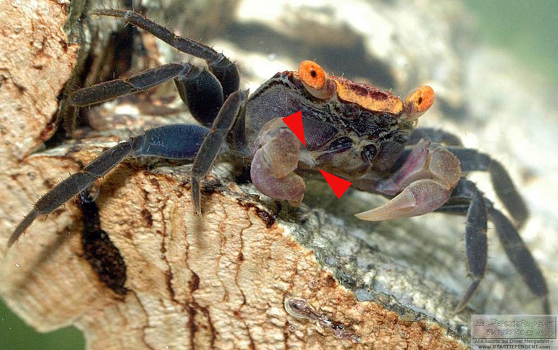

Ich glaube fast, es ist völlig normal, was du da siehst – wenn ich so durch unsere Bilder wühle, dann sehe ich diesen hellen Bereich auch auf einigen Fotos:
Ähnlich der Gelenkhäute, die du zwischen den einzelnen Bein- Und Scherensegmenten sehen kanst. Möglicherweise pulsieren diese Stellen kräftiger, wenn die Tiere beschleunigt atmen oder eben die Mundwerkzeuge sehr eifrig bewegen (oder beides).
Würde eine Häutung anstehen, dann könntest du am Rückenpanzer an der Stelle, wo der Übergang zur Bauchklappe ist, weiße Striche sehen. Sie wären zunächst rechts und links und würden sich dann im weiteren Verlauf zu einer weißen (Sollbruchlinie) verbinden.

Bei der "Blase" handelt es sich mit an Sicherheit grenzender Wahrscheinlichkeit nicht um eine Abnormität oder Krankheit, sonst wäre die Krabbe wahrscheinlich nicht mehr am Leben.
Wenn ich - um mein altes Biologiewissen aufzufrischen - richtig recherchiert habe, verhält es sich bei landbewohnenden Krabben folgendermassen:
Sind die Tiere im Wasser, stehen die Kiemen in direktem Kontakt mit dem Wasser, die Sauerstoffaufnahme geht praktisch von selbst vor sich.
An Land müssen die Kiemen aktiv nass gehalten werden, damit dieser Vorgang aufrecht gehalten werden kann. Dazu nimmt die Krabbe Wasser über ihre Mundwerkzeuge auf und leitet sie an die Kiemen weiter. Das ist eine Art Pumpvorgang.
Da jedoch der Krabbenpanzer eine starre Körperhülle ist, sind weiche Körperbereiche eingebaut, die diese Pumpbewegungen zulassen: eben diese Blase (eigentlich müsste davon auf jeder Seite der Mundpartie eine sein).
Jetzt weiss ich nicht, ob Du Deine Krabbe auch unter Wasser beobachten kannst. Dann müsste eigentlich das Pumpen der Blasen aufhören, wenn das Wasser genügend Sauerstoff bieten kann.
