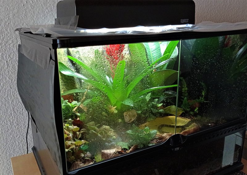

Ich habe mir 5 Geosesarma pontianak bestellt.
Leider hat das Größte Tier die Reise zu mir nicht überlebt.
Also habe ich jetzt noch 4 Stück. 3 davon haben sich schnell versteckt,
die andere konnte ich beim Erkunden beobachten.
Sie saß dann auch zwischen Bromelie und Wasserschale und hat irgendetwas gefressen.
3 Stunden hat sie dort gesessen, hat sich dann aber auch versteckt.
Die 4 sind jetzt 11 Tage bei mir und ich sehe ab und zu mal eine selten auch zwei.

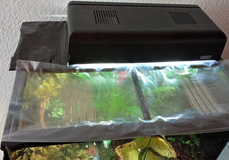

Habe seit 15 Tagen auch eine Heizmatte außen links an die Scheibe geklebt und habe sie in ein
Thermostat eingesteckt. Die Temperatur habe ich eingestellt auf,
Tagsüber zwischen 24,5 bis 26,5 Grad und nachts zwischen 22,3 und 24 Grad.
um die Temperatur und die Luftfeuchtigkeit hoch zu halten habe ich das Gaze oben mit Plastiktüten abgedeckt,
ich weiß nicht ob das ok ist oder ob da dann zu wenig Sauerstoff durchkommt.
Das Terrarium hat vorne unten, Lüftungsschlitze.
Unter der Lampe habe ich natürlich keine Plastiktüte.
Die Seiten des Terrariums habe ich (wie vorgeschlagen) mit schwarzer Folie
verkleidet.

(Sunday, 12. September 2021, 9:36)Amun schrieb: um die Temperatur und die Luftfeuchtigkeit hoch zu halten habe ich das Gaze oben mit Plastiktüten abgedeckt,
Nee, das ist okay. Du kannst durchaus einen Teil abdecken (mit Glas, Plastik, was Du halt da hast), damit nicht soviel Feuchtigkeit verdunstet. Ist eine normale Methode. ;-)
