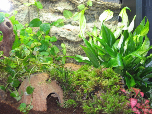

Hallihallo,
ich denke ich bin erst einmal fertig :Icon_wink Mit den Nerven auch Icon_rolleyes, wenn man sonst nur Aquarien gemacht hat ist das doch was anderes.
Hier nun ein paar Bilder, bei denen ich Euch um Ratschläge, Kritik und natürlich auch Lob sofern angebracht Icon_redface bitten möchte:cool.
Ob ich den Filter drin lasse weiß ich noch nicht, vielleicht begegnet mir auf der Messe ein kleinerer/schönerer.
VG

Hallo!
Also: ich finde dein Becken superklasse, total mein Geschmack! :biggrin
Mir fällt jetzt nichts auf was du falsch gemacht haben könntest...Bin aber ein Anfänger Icon_redface
mfg
Lena

Nur keine Sorge, sieht gut aus Smile

dankeschön Euch beiden Smile Dann bin ich ja beruhigt.
Dann fange ich mal an nach den kleinen Bewohnern zu suchen :cool

hey guten morgen
ich finds saugut =)
haste du evtl. mal beobachtet wie viel wasser bei dir verdunstet??
hab mein becken auch grade fertig, und da gehts gar nicht ^^
aber deins is auch total mein geschmack, genial Icon_wink
lg
Dominik

Wunderbar Icon_wink
Nur: Weinrebe stinkt ganz furchtbar, EWIG – zumindest unter Wasser. Ich fürchte aber, im Feuchten wird es nicht unbedingt besser sein? Die Ulli Bauer hat das mal ausprobiert über zig Monate, ließ nicht nach…
Sonst, denk ich, alles okay. Icon_wink

Hallo zusammen,
vielen Dank für Eure netten Rückmeldungen.Icon_redface
Ja, was soll ich zum Verdunsten sagen Icon_rolleyes. Also aus meinem Wasserteil ist in den letzen Tagen so 2mm verdunstet. Also nicht spektakulär denke ich. Abends sprühe ich immer etwas auf dem Moos rum, aber ansonsten mach ich nix. Luftfeuchtigkeit ist zwischen 70-80%, Temperatur zwischen 22-28 Grad je nachdem ob die Beleuchtung an ist, Boden ist schön feucht. Beschlagene Scheiben habe ich kaum. Hab alle Öffnungen am Deckel mit Filterschwamm dicht gemacht. In einer der Deckelklapen haben die Juwelbecken so ein Loch für den Futterautomaten vorgesehen, das habe ich im Moment noch offen, werde das aber heute mit Fliegengitter verschließen.
Diese Weinrebe macht sich bis jetzt auch ganz gut. Total geruchsfrei. Ins Wasser geht sie nicht, sie steht halt nur auf dem Humusboden. Mal sehen wie sie sich macht. Wenns ein Stinker wird fliegt sie raus :biggrin
VG

Temperatur und Feuchtigkeit perfekt! Icon_wink

Richtig schönes Becken !
Sehr gut gemacht =)
mfg roterkrabbler
