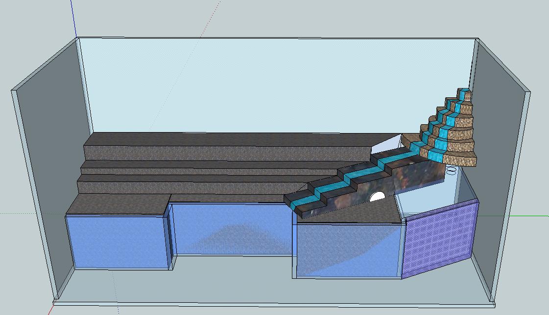

Damit es nun schonmal etwas konkreter wird habe ich mal etwas mit SketchUp gebastelt.
Vorne wird das Wasserbecken sein, recht der HMF der den Auslauf im Wasserfall hat. Der Wasserfall, sowie der Wasserlauf sind nur grob skizziert, für eine bessere Darstellung kenne ich mich nicht gut genug mit dem Programm aus. Aber ich denke man erkennt was ich mir gedacht habe.
Im hinteren Bereich möchte ich den Boden hoch aufschütten damit die Kleinen auch genug Fläche zum buddeln haben.
Den Wasserfall und den Wasserlauf werde ich vermutlich aus Styropor bauen. Je nachdem wie hoch es wirklich wird, würde ich evtl. Tunnel in den Wasserlauf bauen, die auch als Höhlen genutzt werden können.
Am Wochenende werde ich vermutlich anfangen das Becken wieder zusammen zu bauen und dann mal testen wie meine Planungen aussehen könnten.

deine Planungen sind schon ganz gut. Wird bestimmt nen feiner Dschungel. Bei der Krabbenart kann ich dir leider nicht helfen, da ich gerade selber dabei bin mir ein Paludarium für eine Geosesarma-Art zu bauen und da auch noch Wissenslücken sind. Besonders welche Geosesarma wie viel Wasser benötigt.
Was vielleicht ein wenig überdimensioniert ist für 10l Wasser, aber aus meiner Erfahrung mit der Krabbenhaltung am einfachsten ist, wäre ein Außenfilter. Der nimmt im Becken nicht viel Platz weg, kann Problemlos gereinigt werden und den Rücklauf könntest du am Anfang deines Baches setzen.
Wenn du doch einen HMF verwenden willst, dann achte drauf, dass er leicht zu erreichen ist. Auch wenn das Becken zugewuchert ist.
Wo ich grad bei zugewuchert bin: Achte auch drauf, dass dein Landteil durch ins/aus dem Wasser wachsende Pflanzen nicht voll läuft. Das passiert schneller als einem lieb ist.
Vielleicht einen seichten Bereich, der voll läuft und dahinter einen erhöhten Bereich? Ich mach dir gleich mal ne Zeichnung, wie ich das mein.

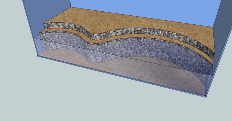

hier mal ein Bild, wie ich das meine:
Das vordere und das hintere "Ufer" sind je aus Plexiglas geformt. Zwischen dem vorderen und hinterem kann Wasser laufen, aber nicht in den dahinter liegenden. So bleibt der eigentliche Landbereich trocken.
Gruß

das schaut doch alles recht gut aus! Den direkten Bildlink musste ich leider deaktivieren, da ich nicht davon ausgehe, dass Du die Rechte an dem Bild hast. Und somit wäre es eine Verletzung des Urheberrechts, was abmahnfähig und sehr teuer für uns sein kann.
In dieses Becken würden auf jeden Fall die Geosesarma sp. vampir gut passen. Auch die G. tiomanicum sollten sich dort wohlfühlen. Für die notophorum und krathing ist es zuviel Wasser. Das wäre auch nicht schlimm, aber sie würden es kaum nutzen, bzw. eben nur die Jungtiere.
Die Filtermatte könnte noch etwas weiter nach hinten wandern.
Die Bepflanzung des Wasserteiles ist völlig ok. Zu den Landpflanzen kann ich weniger sagen, aber die Grünlilie ist auf jeden Fall ok. Wobei sich auch der Wassernabel gerne an Land weiter ausbreitet.

Deine Idee mit den zwei Zonen und in rund gefällt mir auch sehr gut. Bloß wie klebt man das Plexiglas am Besten in solchen Bögen?

Plexiglas kann man schön mit einem Heißluftföhn aufweichen und dann biegen. Wenn es dann abkühlt, bleibt es in der gebogenen Form.

in dem Fall hätt ich doch aber den Landteil einfach tiefer gemacht, sodass mehr Raum für Wurzelwachstum etc vorhanden ist
